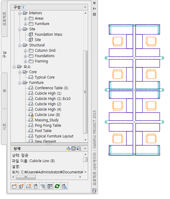

요소를 열고 닫으려면
다음 과정에 따라 요소를 열고 닫으십시오.
요소를 열면 AutoCAD Architecture 도면 영역의 상태 줄은 연관된 프로젝트의 이름을 표시합니다.
  1. 신속 접근 도구막대에서 프로젝트 네비게이터 를 클릭합니다.
  2. 구성 탭에서 열려는 요소를 찾습니다.
  3. 다음 방법 중 하나를 사용하여 요소를 엽니다.
    • 요소를 선택하고 마우스 오른쪽 버튼을 클릭한 후 열기를 클릭합니다.
    • 요소를 두 번 클릭합니다.
    요소는 AutoCAD Architecture의 도면 영역에서 열립니다. 이제 이 시트를 편집할 수 있습니다.
  4. 다음 방법 중 하나를 사용하여 요소를 닫습니다.
    • 도면 탐색기에서 요소를 마우스 오른쪽 버튼으로 클릭하고 닫기를 클릭합니다.
    • 닫기 현재 도면을 클릭합니다.
  5. 필요한 경우 도면에서 변경사항을 저장하려면 예를 클릭합니다.
  6. 도면 탐색기에서 요소의 미리보기를 업데이트하려면 을(를) 클릭합니다.
