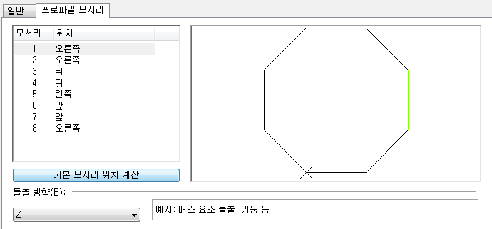

다음 과정에 따라 프로파일 돌출로부터 작성된 객체 구성요소에 면을 지정하십시오. 이러한 객체 및 구성요소는 돌출된 매스 요소, 벽 본체 수정자, 사용자 난간 구성요소 및 프로파일에서 돌출된 기타 구성요소를 포함합니다.
프로파일을 작성하는 경우 모든 모서리는 Z 방향으로 돌출되도록 표시됩니다. 이 모서리 위치는 모서리 중간점의 사분면 위치에 따라 계산됩니다. 모서리의 뷰 방향을 변경하고 프로파일 정의에서 돌출 방향을 변경할 수 있습니다.
프로파일에서 객체를 작성하기 전에 프로파일 모서리의 방향을 결정합니다. 예를 들어, 사용자 난간동자에 대한 프로파일을 작성하고 개별 모서리의 방향을 지정한 경우 해당 프로파일에 따라 난간에 추가된 난간동자에 해당 할당값이 포함됩니다. 프로파일에서 모서리 뷰 방향을 나중에 변경하는 경우 기존 난간동자는 그에 따라 변경되지 않습니다.
를 클릭합니다.
사용 가능한 모서리 위치는 선택한 돌출 방향에 따라 다릅니다.
