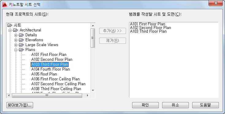

| 다른 시트의 모든 키노트 포함 | 오른쪽 클릭한 후 시트를 클릭하여 키노트 범례에 대한 시트 선택 대화상자를 표시합니다. 왼쪽 창에는 현재 프로젝트의 시트가 나열됩니다. 원하는 시트를 선택하고 추가를 클릭하여 오른쪽 창으로 이동시킵니다. 또한 찾아보기를 클릭하여 시트로 저장되지 않은 다른 프로젝트나 도면의 시트를 찾고 검색할 수 있습니다. 오른쪽 창에 키노트를 포함할 모든 도면/시트가 표시되면, 확인을 클릭합니다. |
