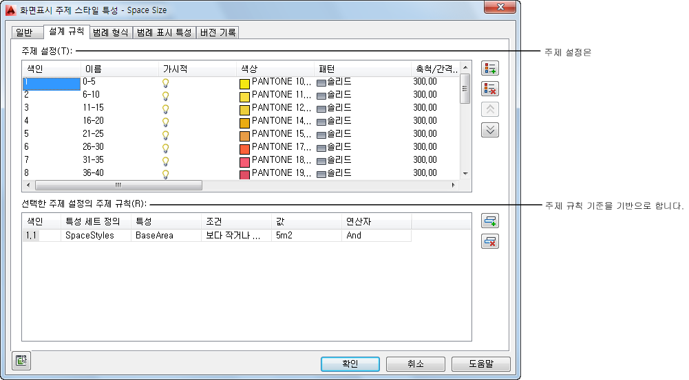

화면표시 주제 스타일은 지정한 기준과 일치하는 객체를 강조 표시하여 도면에서 비 그래픽 데이터 통합에 사용하는 특정 화면표시 주제를 정의합니다. 강조 표시의 종류는 하나 이상의 주제 설정을 통해 조정되며, 각 설정은 특성 색상 채우기, 해치 또는 선종류를 지정합니다. 각 주제 설정에는 해당 설정을 사용하여 강조 표시할 객체를 결정하는 하나 이상의 주제 규칙이 있습니다.
화면표시 주제 스타일에서는 강조 표시된 객체로 표현할 데이터를 나타내는 화면표시 주제 범례의 형식과 화면표시 특성도 지정합니다.
