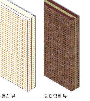

예를 들어, 벽돌 외부 벽을 그리는 경우 모형 뷰로 벽돌 표면 해치를 표시하고 렌더된 뷰로 실제 벽돌 화면표시를 표시하는 재료를 지정할 수 있습니다.
은선 및 렌더된 뷰로 표시된 벽돌 벽
