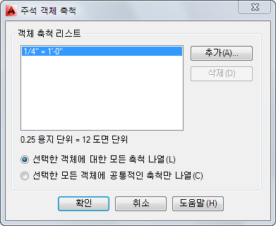

주석 축척 플라이아웃 메뉴에서 하나를 선택하여 새 현재 주석 축척을 지정할 수도 있습니다.

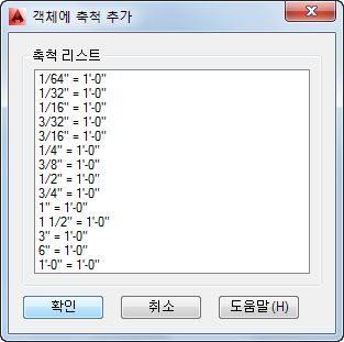

- 주석 객체 축척 대화상자에서 추가를 클릭합니다.
- 소스 객체에 추가할 추가 축척을 선택한 후 확인을 클릭합니다.
- 주석 객체 축척 대화상자에서 소스 객체에 추가된 새 축척을 확인한 후 확인을 클릭합니다.

- 주석 객체 축척 대화상자에서 새 문 태그에 소스 문 태그와 같은 축척이 할당되어 있는지 확인합니다.
