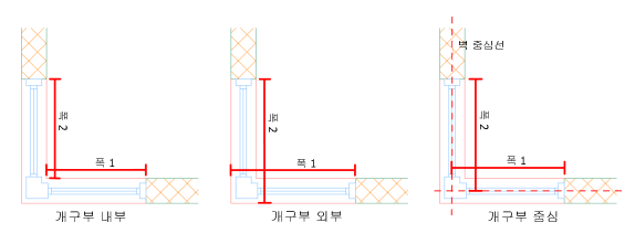

구석 창 측정 정보
구석 창 삽입 시 특성 팔레트에서 개구부 폭 측정값을 다음으로 변경할 수 있습니다.
개구부 내부.
한 벽의 끝에서 벽 구석의 내부(짧은 쪽)로 구석 창을 측정합니다.
개구부 외부.
한 벽의 끝에서 벽 구석의 외부(긴 쪽)로 구석 창을 측정합니다.
개구부 중심.
한 벽의 끝에서 벽 구석의 두 벽의 교차로 구석 창을 측정합니다.
