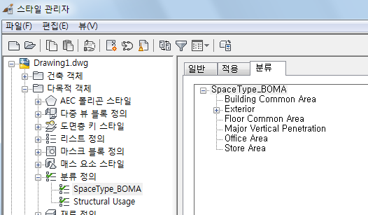

다음 예에서는 분류 정의를 사용하여 표준이 적용되는 도면을 채우는 데 필요한 단계를 보여줍니다. 이 표준을 사용하는 새 표준 각각에 분류를 추가해야 하기 때문에 이 작업은 표준의 AecSpaceOffsetStandard.InitDatabase 가상 기본 클래스 메서드 내에서 수행해야 합니다. 다음 예에서는 새 AecSpaceOffsetClassification 객체를 작성하고 현재 활성화된 데이터베이스에서 초기화하는 방법을 보여줍니다.

도면에 삽입된 BOMA 분류
