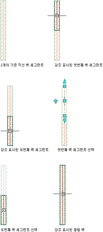

다음 그림에서는 각각의 별도 세그먼트를 강조 표시한 후 두 개의 직선 벽 세그먼트를 결합하는 방법을 보여줍니다.
두 개의 직선 벽 세그먼트 결합

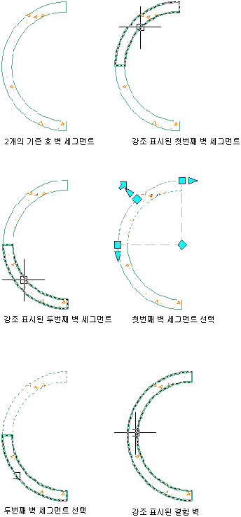

다음 그림에서는 각각의 별도 세그먼트를 강조 표시한 후 두 개의 곡선 벽 세그먼트를 결합하는 방법을 보여줍니다.
두 개의 곡선 벽 세그먼트 결합
