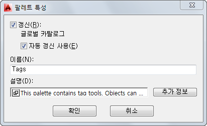

다음 절차에 따라 컨텐츠 검색기의 도구 카탈로그에서 도구 팔레트를 AutoCAD Architecture의 도구 팔레트 세트에 링크하십시오.
   를 클릭합니다 .
 를 클릭합니다 .
  아이콘으로 이동합니다. 그러면 포인터 이미지가 스포이드 버튼(
 아이콘으로 이동합니다. 그러면 포인터 이미지가 스포이드 버튼( )으로 바뀝니다.
)으로 바뀝니다. 여러 개의 도구 팔레트를 복사하려면 Ctrl 키를 누른 상태에서 각 팔레트를 클릭한 후 선택한 팔레트 위에 스포이드 버튼을 놓습니다.
도구 팔레트가 도구 팔레트 세트에 놓여집니다.
확인란 아래 문자는 팔레트가 업데이트될 컨텐츠 검색기의 카탈로그 이름을 표시합니다.
이 이름을 클릭하면 도구 팔레트가 링크된 카탈로그가 열립니다.
| 원하는 작업... | 할 일... |
| AutoCAD Architecture를 시작할 때 컨텐츠 검색기에서 링크된 도구 팔레트 자동 업데이트 | 자동 갱신 사용을 선택합니다. |
| 여러 방법 중 하나를 사용하여 링크된 도구 팔레트를 수동으로 업데이트 | 자동 갱신 사용 선택을 해제합니다. |
선택한 도구 팔레트가 업데이트되는 컨텐츠 검색기에서 도구 팔레트의 이름은 이름 아래에 표시됩니다.
