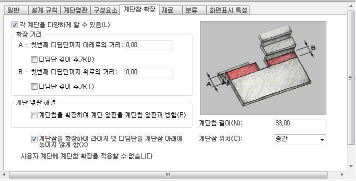

다음 과정에 따라 계단참, 디딤단 및 계단의 계단옆판 해결 사이의 거리를 변경하십시오. 계단참 구성요소의 크기와 계단에 사용되는 계단참 구성요소의 크기를 구별할 수 있습니다.
을 클릭합니다.
| 원하는 작업... | 할 일... |
| 계단을 추가 또는 수정할 때, 계단옆판 해결을 지정하고 첫 번째 디딤단 위까지 거리, 첫 번째 디딤단 아래까지 거리와 같은 확장 치수 지정 | 다양한 계단 허용을 선택합니다. |
| 해당 스타일의 모든 계단이 스타일의 확장 치수 설정을 사용해야 함 | 다양한 계단 허용 선택을 해제합니다. |
| 계단참 아랫면의 첫 번째 디딤단까지의 거리 늘리기 | 거리 값을 첫 번째 디딤단 아래로 입력합니다. 단일 디딤단으로 계단참을 아래로 확장하려면 디딤단 깊이 추가를 선택합니다. |
| 계단참 윗면의 첫 번째 디딤단까지의 거리 늘리기 | 거리 값을 첫 번째 디딤단 위로 입력합니다. 단일 디딤단 위로 계단참을 확장하려면 디딤단 깊이 추가를 선택합니다. |
이 옵션은 계단참을 확장하여 계단옆판을 계단참 계단옆판과 병합합니다.
이 옵션은 기본적으로 이전 버전 도면에서 모든 계단에 있습니다. 플러시 직사각형 계단참의 작성을 허용하려면 이 항목의 선택을 해제하십시오.
| 자동 계단참 크기 설정 | 계단참 길이에 값을 입력합니다. |
| 자동 계단참 배치 설정 | 계단참 위치에 맨 위, 중간, 또는 맨 아래를 선택합니다. |
