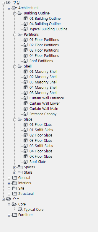

도면 탐색기는 프로젝트 네비게이터의 구성, 뷰 및 시트 탭에 공통적인 트리 뷰입니다. 여기서 도면 파일이 구성됩니다. 프로젝트 탭을 제외한 프로젝트 네비게이터의 각 탭에는 요소, 구성, 뷰 및 시트와 같은 연관된 프로젝트 도면 파일이 표시되는 도면 탐색기 트리가 있습니다.
도면 탐색기
프로젝트에 속하는 도면 파일은 해당 범주(폴더)에 도면을 나열하는 도면 탐색기 트리 뷰의 각 탭에 표시됩니다. 도면 탐색기에서 도면 파일을 끌어 놓거나 복사하여 붙여넣을 수 있습니다.
완전히 확장된 구성 탭의 도면 탐색기
