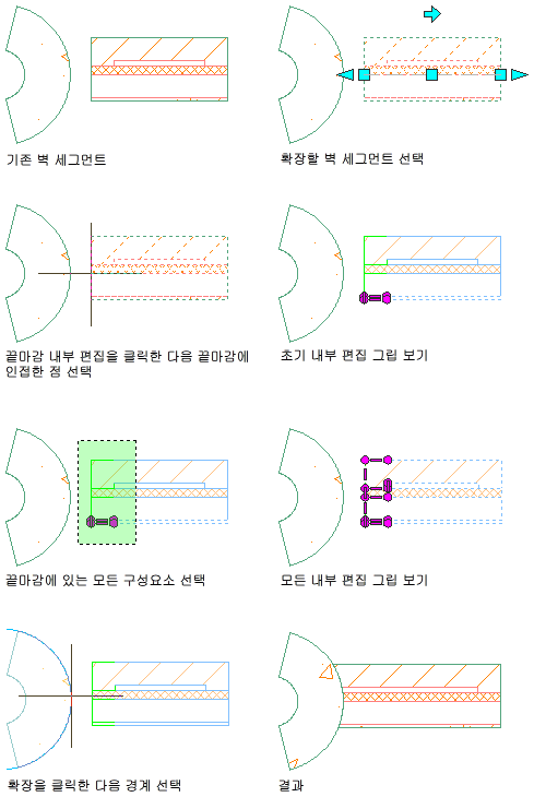

벽 끝마감 구성요소를 연장하려면
다음 과정에 따라 구성요소를 연장할 벽 끝마감을 수정하십시오. 연장 경계는 선, 호, 원, 폴리선 또는 벽 구성요소 모서리일 수 있습니다.
  1. 수정할 벽 끝마감이 있는 벽 세그먼트를 선택합니다.
  2. 벽 탭끝마감 패널끝마감 내부 편집을 클릭합니다.
  3. 연장할 구성요소를 선택합니다.
    한 번에 여러 개의 구성요소를 연장 경계로 연장할 수 있습니다. Esc 키를 눌러 구성요소의 선택을 해제합니다.
  4. 내부 편집 탭수정 패널확장을 클릭합니다.
  5. 연장 경계를 선택합니다.
  6. 변경사항을 저장하거나 취소합니다.
    원하는 작업 할 일
    내부 편집 세션에서 수행한 모든 변경사항을 새 스타일로 저장 내부 편집 탭 편집 패널다른 이름으로 저장을 클릭합니다.
    내부 편집 세션에서 수행한 모든 변경사항 취소 내부 편집 탭편집 패널취소를 클릭합니다.
    내부 편집 세션에서 수행한 모든 변경사항 저장 내부 편집 탭편집 패널마침을 클릭합니다.
    다음 예에서는 구성요소가 연장 경계로서 다른 벽 세그먼트로 연장됩니다.
