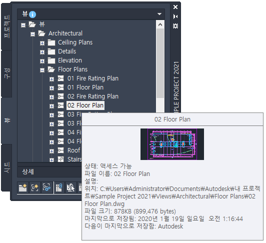

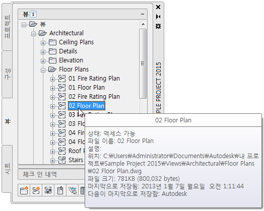

커서를 도면 탐색기의 항목 위로 이동할 때 표시되는 툴팁의 컨텐츠를 지정하려면 도구막대에서 비어 있는 영역을 마우스 오른쪽 버튼으로 클릭하고 다음 옵션 중 하나를 선택합니다.
| 원하는 작업... | 할 일... |
| 프로젝트 네비게이터 팔레트의 아래쪽에 미리보기 또는 상세 정보 창 표시 | 미리보기/상세 정보 창을 선택합니다. |
| 프로젝트 네비게이터 팔레트 닫기 | 닫기를 선택합니다. |
| 파일 이름만 표시 | 툴팁 스타일을 선택한 다음 이름을 클릭합니다. |
| 컨텐츠의 이름 및 이미지 표시 | 툴팁 스타일을 선택하고 미리보기를 클릭한 다음 작게, 보통 또는 크게를 클릭합니다. |
| 상태, 위치 및 현재 파일을 열어 놓은 사용자(해당하는 경우) 등과 같은 상세 정보 표시 | 툴팁 스타일을 선택한 다음 상세 정보를 클릭합니다. |
| 이미지 및 상세 정보 표시 | 툴팁 스타일을 선택하고 미리보기 및 상세 정보를 클릭한 다음 작게, 보통 또는 크게를 클릭합니다. |
