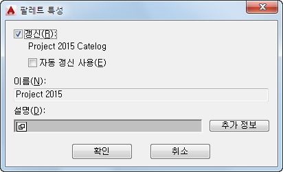

항목에서 마우스 오른쪽 버튼을 클릭한 후 특성을 클릭하면 도구 팔레트 세트의 항목이 링크되어 있는지 알 수 있습니다. 갱신 소스이 활성화되고 소스이 나열된 경우 아래에 표시된 대로 항목이 링크됩니다.
링크된 팔레트 특성에서 갱신
자동 갱신 사용을 선택한 경우 소프트웨어를 시작할 때마다 링크된 도구 팔레트가 업데이트되어 도구 카탈로그의 도구 팔레트 및 해당 컨텐츠 변경 사항이 반영됩니다.
