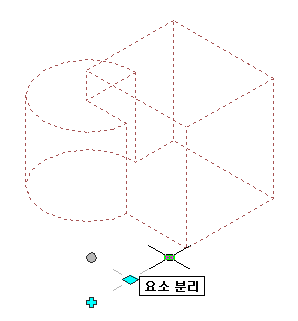

다음 과정에 따라 매스 요소를 매스 그룹에서 분리하십시오. 매스 그룹을 정의하고 매스 요소를 그룹에 추가한 후, 하나 이상의 요소가 모형에 맞지 않는지 결정할 수도 있습니다. 해당 요소를 매스 그룹에서 분리하고 다른 곳에서 사용하거나 삭제할 수 있습니다.
요소를 매스 그룹에서 분리할 경우, 요소는 개별 도면요소이며 더 이상 그룹의 일부가 아니기 때문에 요소 화면표시가 켜집니다.
또는
를 클릭합니다.
매스 그룹에 요소가 하나만 부착되어 있을 경우 요소를 선택할지 묻는 메시지는 나타나지 않습니다. 단일 요소는 더 이상 입력없이 분리됩니다.
