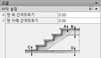

  1. 계단을 두 번 클릭하여 특성 팔레트를 엽니다.
  2. 설계 탭을 클릭하고 고급을 확장한 후 바닥 설정을 확장합니다.
  3. 계단이 맨 위와 맨 아래 바닥에서 만나는 방법을 지정하기 위한 설정을 변경합니다.
    원하는 작업... 할 일...
    계단 맨 위 바닥에서의 바닥 마감 재료 두께 지정 맨 위 간격띄우기에 값을 입력합니다.
    맨 위 바닥에서의 구조 깊이 지정 맨 위 깊이에 값을 입력합니다.
    계단 맨 아래 바닥에서의 바닥 마감 재료 두께 지정 맨 아래 간격띄우기에 값을 입력합니다.
    맨 아래 바닥에서의 구조 깊이 지정 맨 아래 깊이에 값을 입력합니다.
    주: 맨 위 및 맨 아래 깊이 설정은 현재 계단 또는 계단옆판에 영향을 미치지 않습니다. 또한 맨 위 간격띄우기는 계단에 가시적인 영향을 미치지 않습니다. 맨 아래 간격띄우기는 부착된 계단옆판을 확장하거나 자릅니다. 표시되는 경우 두 간격띄우기 값은 모두 대략적인 바닥 간 높이에 영향을 미칩니다.
