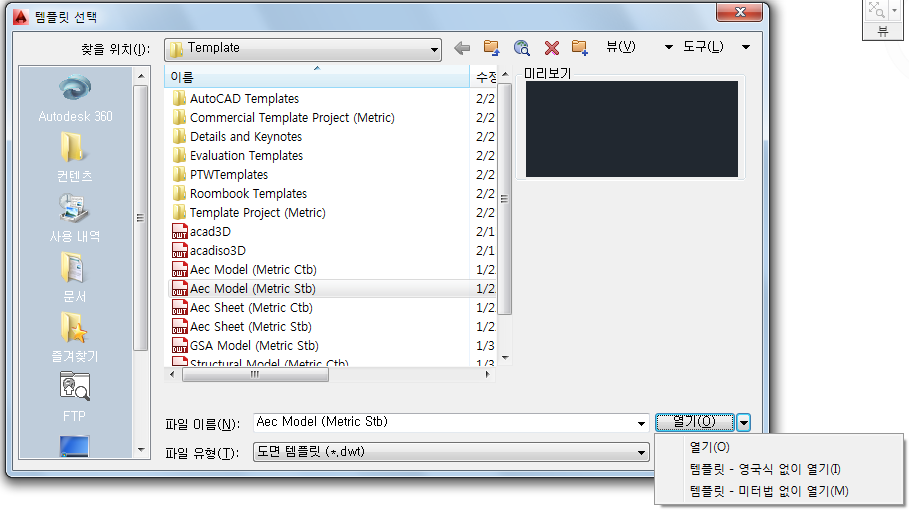

  1. 새로 만들기도면을 클릭합니다.
  2. 열기 옆에 있는 화살표를 클릭합니다.
  3. 템플릿 없이 열기-영국식을 선택하여 영국식 단위로 도면을 시작하거나, 템플릿 없이 열기-미터법을 선택하여 미터법 단위로 도면을 시작합니다.
