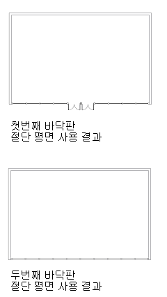

예를 들어 1층 뷰를 작성했지만 2층 평면도를 표시하려면 2를 선택합니다.
예를 들어, 두 번째 레벨을 1.4미터의 절단 높이에서 표시하려면 여기에 1.4를 입력합니다.
화면표시 범위는 선택한 레벨의 높이를 표시하기 위해 채택됩니다.
예를 들어 각각의 층 높이가 2.75미터인 3층 건물이 있습니다. 1층 뷰를 작성했지만 2층을 1.4미터의 절단 높이에서 뷰에 표시하려고 합니다. 절단 평면 대화상자에서 레벨에 2를 입력하고 레벨 위 절단 평면 높이에 1.4를 입력합니다. 확인을 클릭하면, 뷰의 화면표시 범위가 두 번째 레벨로 확장됩니다. 다음 값이 화면표시 구성의 절단 평면 탭에 입력됩니다.
