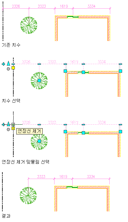

스타일이 정의되지 않은 치수점을 제거하려면
스타일이 정의되지 않은 치수점은 객체 OSNAP 점을 선택하거나 도면에서 객체와 연관되지 않은 점을 선택하여 생성된 점일 수 있습니다. 스타일이 정의된 치수점과는 달리 이 점은 한 번 삭제하면 복원할 수 없지만 필요하면 다시 작성할 수 있습니다.
  1. 치수점을 제거할 AEC 치수를 선택합니다.
  2. 제거할 각 점의 치수보조선에 있는 제거 그립()을 클릭하거나 AEC 치수 탭수정 패널치수보조선 제거를 클릭합니다.
