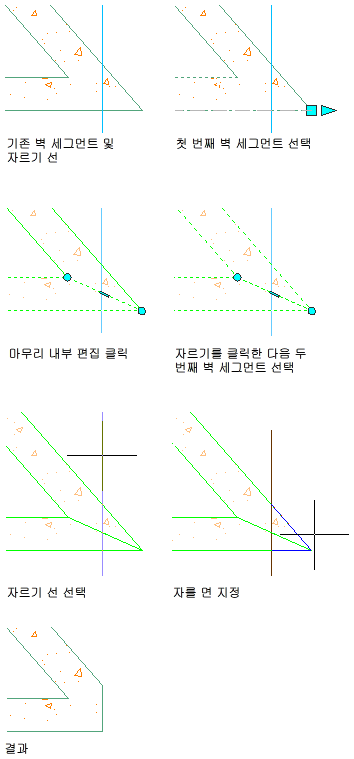

    다음 예에서는 선 자르기 경계로 콘크리트 벽 구석을 잘라냅니다.
