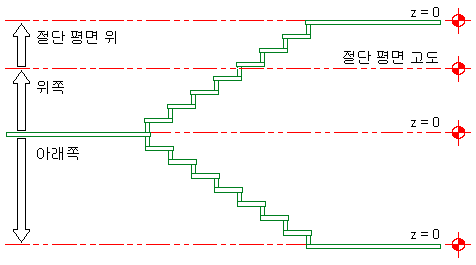

다음 과정에 따라 절단 평면 입면의 위 또는 아래에 나타나는지를 기준으로 평면도에서 계단 구성요소의 화면표시를 지정하십시오. 각 계단 구성요소 유형에 대해 절단 평면 위, 위 및 아래쪽 구성요소 특성을 지정할 수 있습니다.
절단 평면 입면 화면표시 특성

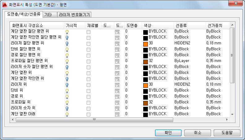

  2. 화면표시 특성 탭을 클릭합니다.
  3. 평면도가 기본 화면표시 표현인지 확인하고 (화면표시 특성 편집)을 클릭합니다.
  4. 도면층/색상/선종류 탭을 클릭합니다.
    절단 평면 입면 위에 계단 구성요소의 표현을 지원하는 구성요소가 있습니다. 따라서 아래쪽 계단 구성요소는 현재 레벨 아래에 나타나는 계단 구성요소를 표시할 때만 사용됩니다.

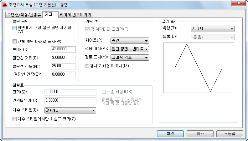

  5. 기타 탭을 클릭합니다.
    Autodesk Architectural Desktop 2004 이전 버전에서 작성된 계단의 경우 화면표시 구성 절단 평면 재지정 옵션이 기본적으로 선택되어 있습니다. 현재 버전에서는 이 옵션이 기본적으로 선택 취소되며, 계단 구성요소의 화면표시는 각 레벨의 특정 화면표시 구성에 의해 자동으로 처리됩니다.

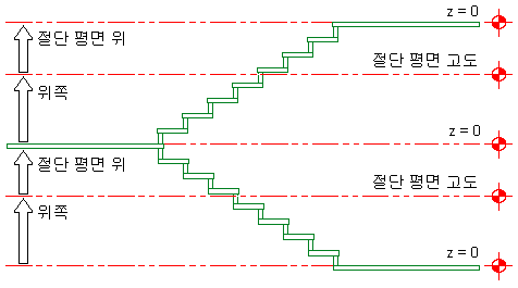

    화면표시 구성 절단 평면 재지정 옵션이 선택된 경우 절단 높이 입면은 각 계단의 바닥부터 측정됩니다. 현재 레벨보다 높은 위쪽 화면표시 구성요소 및 절단 평면 위 화면표시 구성요소가 표시되며, 아래쪽 화면표시 구성요소는 표시되지 않습니다.
    화면표시 구성 재지정으로 절단 평면 입면 지정
    화면표시 구성 절단 평면 재지정 옵션이 선택 취소된 경우 절단 높이 입면은 현재 레벨부터 측정됩니다. 현재 레벨보다 높은 위쪽 화면표시 구성요소는 현재 레벨보다 낮은 아래쪽 화면표시 구성요소와 마찬가지로 표시됩니다.
    화면표시 구성 재지정 없이 절단 평면 입면 지정
  6. 필요에 따라 계단 구성요소의 화면표시를 변경한 다음 확인을 두 번 클릭합니다.

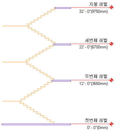

    다음 그림에서는 바닥 슬래브가 추가된 계단 타워가 3D 뷰에서 어떻게 나타나는지 보여줍니다.
    계단 타워에 대한 3D 뷰

    다음 그림에서는 입면도에서 레벨이 어떻게 나타나는지 보여줍니다.
    계단 타워에 대한 입면도

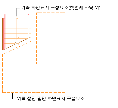

  8. 평면도에서 1층 로비 계단을 봅니다.
    1층의 계단 화면표시 구성요소
  9. 1층보다 높은 위쪽 화면표시 구성요소가 절단 평면 위 화면표시 구성요소와 마찬가지로 표시되며, 윤곽은 대시 선종류로 표시됩니다.

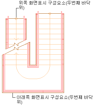

  12. 평면도에서 2층 계단을 봅니다.

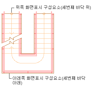

    2층의 계단 화면표시 구성요소
  13. 2층보다 높은 위쪽 화면표시 구성요소는 2층보다 낮은 아래쪽 화면표시 구성요소와 마찬가지로 표시됩니다.

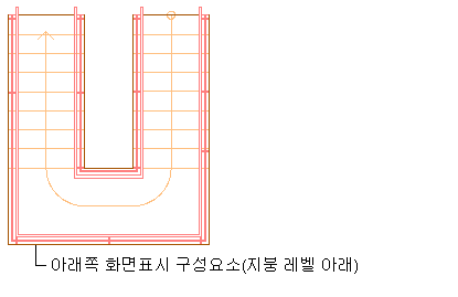

    지붕 레벨의 계단 화면표시 구성요소
  21. 지붕 레벨보다 낮은 아래쪽 화면표시 구성요소만 표시됩니다.
