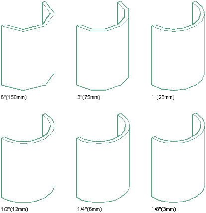

곡선 모서리의 유연성(세공)은 FACETDEV 변수에 의해 조정됩니다. 이 변수는 깎인면 수를 설정하여 곡선 AEC 객체에 표시합니다. 기본값은 영국식 템플릿에서 작성된 도면의 경우 1/2"이며 미터법 템플릿에서 작성된 도면의 경우 12.7mm입니다.
깎인면 편차로 지정한 숫자에 따라 현재(곡선을 작은 면으로 깎아 작성된 모서리)에서 호(실제 수학적 호)까지의 최대 거리가 정의됩니다. 깎인면 편차는 영(0)보다 크고 상한값은 없습니다.
깎인면 편차가 있는 곡선 벽 세그먼트 예
깎인면의 최소 수는 8입니다. 예를 들어 반지름이 1'인 원통형 매스 요소를 작성하고 FACETDEV를 1로 지정하면 원통의 면은 8면이 됩니다.
