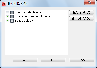

부하 계산을 위해 분석할 모든 공간에 SpaceEngineeringObjects, ThermalProperties 및 ZoneEngineeringObjects 스타일 특성 세트를 추가해야 합니다. 스타일 관리자에서 gbxml 특성 세트 정의 도면의 특성 세트 정의를 현재 도면으로 복사합니다. 이러한 특성 세트 정의를 도면의 공간 및 구역에 할당하면 공학 데이터를 편집하여 적절한 환경 조건을 모델링할 수 있습니다. 그런 다음 이 데이터를 여러 분석 소프트웨어 프로그램에서 사용하기 위해 gbXML 형식으로 내보낼 수 있습니다.
를 클릭합니다.
도면 열기를 클릭합니다. 이 특성 세트는 SpaceEngineeringObjects, ThermalProperties 및 ZoneEngineeringObjects 스타일로 구성됩니다.

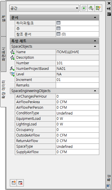

이제 공학 데이터 스타일을 도면의 공간 및 구역에 적용할 수 있습니다.
특성 세트가 선택한 공간에 추가되며 확장 데이터 탭에서 해당 세트를 볼 수 있습니다.
| 특성 | 설명 |
| ConditionType | 방의 온도 조절 방식을 지정합니다. |
| LightingLoad | 방의 조명 부하를 입력합니다. 스타일에서 면적당 조명 부하를 지정한 경우 DefaultLightingLoad 특성 세트에서 방 면적을 기준으로 조명 부하를 계산합니다. LightingLoad 값을 입력하여 이 값을 재지정할 수 있습니다. |
| EquipmentLoad | 방의 시설물 부하를 입력합니다. 스타일에서 면적당 시설물 부하를 지정한 경우 DefaultEquipmentLoad 특성 세트에서 방 면적을 기준으로 시설물 부하를 계산합니다. EquipmentLoad 값을 입력하여 이 값을 재지정할 수 있습니다. |
| OutsideAirFlow | 외부 기류 값을 입력합니다. |
| SupplyAirFlow 및 ReturnAirFlow | 참조를 위해 공급 및 순환 기류 값을 입력합니다. 이러한 값은 방에 대한 유량이며 단위 면적당 또는 개인당 유량이 아닙니다. |
