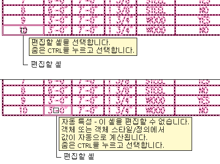

 소스 객체가 보이는 경우 강조됩니다. 도구 설명은 셀 편집 가능 여부와 상관없이, 테이블 셀에 나타난 데이터의 종류 또는 해당 셀의 데이터에서 발생할 수 있는 문제를 표시합니다.
테이블 셀 객체 편집을 위한 도구 설명 보기
