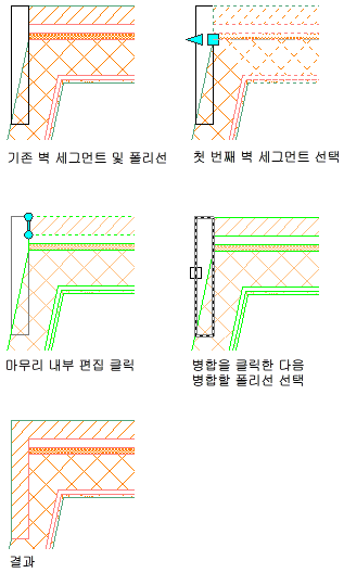

다음 과정에 따라 프로파일을 구성요소에 병합하여 벽 교차를 수정하십시오. 프로파일은 해당 구성요소와 겹치거나 일치하는 모든 폴리선-닫힌 영역일 수 있습니다.
를 클릭합니다. 벽 스타일 색인을 기준으로 첫 번째 벽 구성요소에 대한 정점 및 모서리 그립이 표시됩니다.
한 번에 하나의 구성요소와 프로파일을 병합할 수 있습니다. Esc 키를 눌러 구성요소의 선택을 해제합니다.
을 클릭합니다. | 원하는 작업 | 할 일 |
| 내부 편집 세션에서 수행한 모든 변경사항 취소 | ![]() 를 클릭합니다. |
| 내부 편집 세션에서 수행한 모든 변경사항 저장 | ![]() 을 클릭합니다. |
다음 예에서는 프로파일을 벽돌 베니어 구성요소와 병합하여 구석 조건을 작성합니다. 수정된 벽돌 구성요소(낮은 우선순위)는 콘크리트 블록 구성요소(높은 우선순위)를 재지정합니다.
