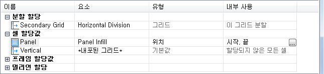

  1. 관리 탭스타일 및 화면표시 패널스타일 관리자를 클릭합니다 .
  2. 건축 객체를 확장한 후 커튼월 단위 스타일을 확장합니다.
  3. 커튼월 단위 스타일을 선택합니다.
  4. 설계 규칙 탭을 클릭합니다.
  5. 왼쪽 창에서 그리드를 선택합니다.
  6. 프레임 할당값을 선택합니다.
    프레임 모서리를 지정하는 유일한 방법은 위치입니다.
  7. 내부 사용 열을 클릭한 후 행의 맨 오른쪽에 있는 [...] 버튼을 클릭합니다.
    프레임 위치 지정
  8. 이 할당값을 사용할 모서리(왼쪽, 오른쪽, 맨 위 또는 맨 아래)를 선택한 후 확인을 클릭합니다.

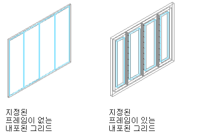

    내포된 그리드에 프레임 지정
    모서리에 마지막으로 지정된 정의만 사용되므로 동일한 프레임 모서리에 여러 개의 정의를 지정하지 마십시오.
