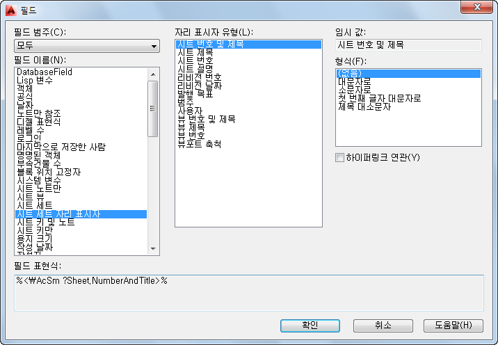

다음 과정에 따라 필드를 편집하십시오.
필드는 AutoCAD 문자, 여러 줄 문자(mtext), 테이블 셀, 속성, 특성 세트 정의, 객체 특성 및 객체 스타일에 포함될 수 있습니다.
필드를 편집할 때 필드 값, 필드 범주 및 필드 형식을 변경할 수 있습니다.

편집 가능한 필드 매개변수는 필드 유형에 따라 다릅니다. 예를 들면, 날짜 관련 필드에서 필드의 날짜 형식을 변경할 수 있습니다.
| 원하는 작업... | 할 일... |
| 필드 범주 변경 | 필드 범주에서 새 범주를 선택하고 필드 이름에서 새 필드를 선택합니다. |
| 필드 변경 | 필드 이름에서 새 필드를 선택합니다. |
| 필드 형식 변경 | 형식에서 다른 형식을 선택합니다. |
