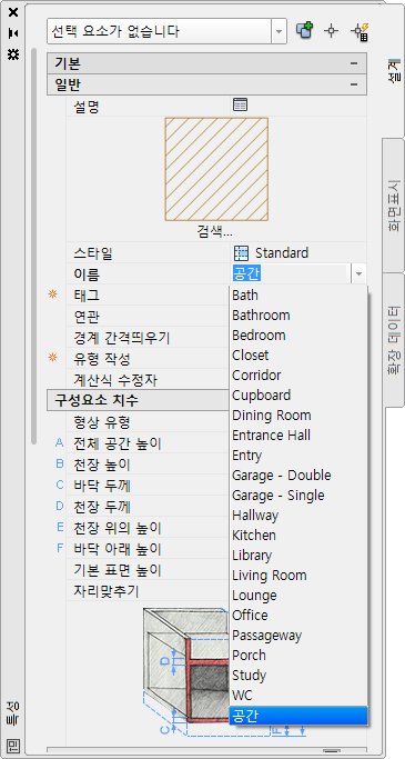

리스트 정의는 공간 또는 구역에 허용된 이름으로 사용할 수 있는 이름 리스트입니다. 리스트 정의를 공간 또는 구역 스타일에 첨부하면 해당 스타일의 공간 또는 구역을 작성하거나 편집할 때 특성 팔레트에서 이름 리스트를 사용할 수 있습니다.
공간 리스트 정의
리스트 정의는 정부 또는 회사 표준에 따라 공간을 작성할 때 유용합니다.
공간 또는 구역 스타일의 이름 리스트를 변경할 경우 공간 또는 구역 이름은 다음과 같은 방식으로 새 리스트 정의와 상호 작용할 수 있습니다.
