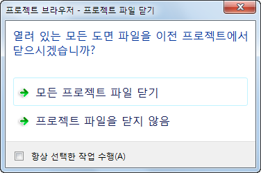

다음 방법 중 하나를 사용하여 현재 프로젝트에 있는 모든 도면 파일을 닫습니다.
닫기
모든 프로젝트 도면을 클릭합니다. 이 옵션은 모든 프로젝트 도면을 닫는 반면 프로젝트를 현재 상태로 유지하고 프로젝트 네비게이터를 표시된 상태로 둡니다.
| 원하는 작업... | 할 일... |
| 항상 선택한 작업 수행을 선택한 다음 모든 프로젝트 파일 닫기를 클릭합니다. | |
| 항상 선택한 작업 수행을 선택한 다음 프로젝트 파일을 닫지 않음을 클릭합니다. 이 옵션을 사용하면 프로젝트를 실수로 변경하지 않도록 프로젝트 환경 외부에서 파일로 작업할 수 있습니다. |
| 모든 프로젝트 파일을 닫고, 프로젝트 네비게이터를 닫고, 이 복제에 대한 프로젝트 환경 종료 | 모든 프로젝트 파일 닫기를 클릭합니다. |
| 프로젝트 네비게이터를 닫고, 프로젝트 환경을 종료하고, 이 복제에 대한 모든 프로젝트 파일을 연 상태로 두기 | 프로젝트 파일을 닫지 않음을 클릭합니다. 이 옵션을 사용하면 프로젝트를 실수로 변경하지 않도록 프로젝트 환경 외부에서 파일로 작업할 수 있습니다. |
