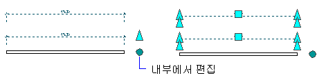

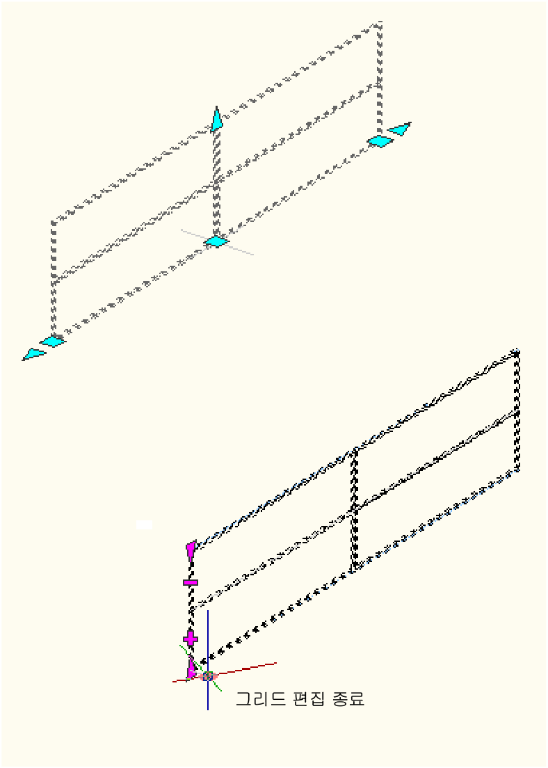

트리거 그립을 선택하면, 치수 특성을 변경하려면 반드시 끌어야 하는 일반적인 끌기 그립과는 달리 즉시 객체에 대한 동작이 수행됩니다. 트리거 그립을 사용하여 문의 스윙 방향이나 벽의 자리맞추기와 같은 객체의 여러 가지 특성을 설정할 수 있습니다. 또한 트리거 그립을 사용하여 객체의 그립 편집 모드를 변경할 수 있습니다. 예를 들어 커튼월에서 그리드 편집 그립을 선택하면 커튼월 그리드의 내부 편집 세션이 열립니다. AEC 치수에서 내부 편집 그립을 선택하면 개별 치수 체인, 문자열 및 치수보조선의 추가 그립을 활성화합니다. 일반적으로 트리거 그립은 원 또는 화살표로 표시됩니다.
내부 편집 그립을 활성화하기 전과 후의 AEC 치수
AEC 치수 내부 편집 그립과 같은 일부 경우 객체를 더 이상 선택하지 않으면 그립 편집 모드가 종료됩니다. 또는 그립 편집 모드를 종료하기 위해 해당 그립을 다시 클릭해야 하는 경우도 있습니다.
