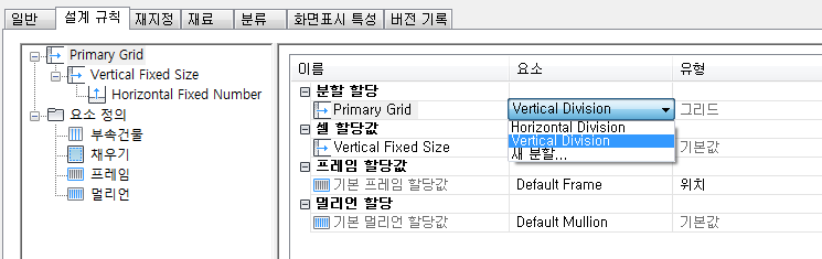

  1. 다음을 클릭합니다. 관리 탭 스타일 및 화면표시 패널 스타일 관리자를 클릭합니다 .
  2. 건축 객체 조합창/문 스타일을 확장합니다.
    주: 또는 도면에서 조합창/문을 선택하고 조합창/문 탭 일반 패널 스타일 편집 드롭다운 조합창/문 스타일을 클릭합니다.
  3. 조합창/문 스타일을 선택합니다.

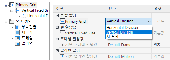

  4. 설계 규칙 탭을 클릭합니다.
  5. 왼쪽 창에서 규칙을 지정할 그리드를 선택합니다.
    선택한 그리드의 이름이 분할 할당값 행 아래의 표에 나타납니다.
  6. 해당 그리드의 요소 열을 클릭하고 리스트에서 분할 정의를 선택합니다.
  7. 확인을 클릭합니다.
