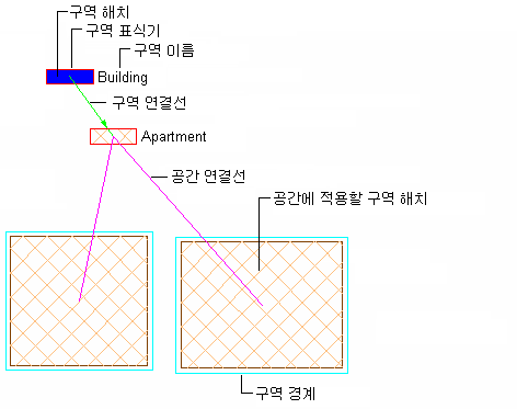

다음 과정에 따라 사용자가 지정한 설정으로 구역을 추가하십시오.
- 사용할 구역 도구가 들어 있는 도구 팔레트를 열고 구역 도구를 선택합니다.
- 특성 팔레트에서 기본을 확장한 후 일반을 확장합니다.
- 구역 이름을 입력합니다. 구역 스타일에 리스트 정의를 지정한 경우 드롭다운 리스트에서 이름을 선택할 수 있습니다.
- 스타일을 선택합니다.
- 구역에 사용할 태그를 선택합니다. 주:  구역 태그가 리스트에 없는 경우 태그를 컨텐츠 브라우저에서 도면으로 끌 수 있습니다. 또한 다중 뷰 블록에서 고유한 태그를 작성할 수도 있습니다.
- 계산 수정자를 구역에 추가하려면 계산 수정자 설정을 클릭하고 구역에 추가할 계산 수정자를 하나 이상 선택합니다. 계산 수정자를 구역에 지정할 경우 구역에 부착된 공간의 영역 및 둘레 값이 이 계산 수정자에 의해 수정됩니다.
- 치수를 확장합니다.

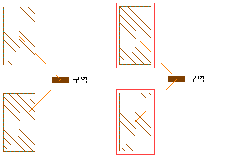

- 구역 경계 간격띄우기에 값을 입력하여 부착된 공간의 구역 경계와 기준 경계 사이의 거리를 지정합니다. 간격띄우기를 0(영)으로 선택할 경우 구역 경계는 공간의 기준 경계와 동일합니다.   간격띄우기 0(왼쪽) 및 간격띄우기 값(오른쪽)에서의 구역 경계
팁: 구역 경계가 표시되지 않는 경우에는 구역 경계에 대한 화면표시 구성요소가 구역 스타일에 활성화되어 있지 않을 수 있습니다.
