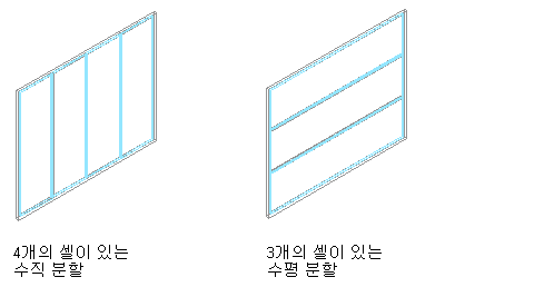

커튼월 단위 그리드에서 셀의 고정된 개수를 지정하려면
다음 과정에 따라 그리드에 있는 셀의 특정 개수를 정의하십시오. 이런 경우 셀의 크기는 그리드가 분할된 방법에 따라 그리드의 길이 또는 높이에 의해 결정됩니다.

  7. 분할 유형으로 셀의 고정된 개수를 선택합니다.
  8. 셀 수를 지정합니다.
