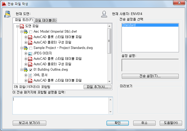

다음 과정에 따라 요소 도면을 전자 전송하십시오.
도면을 전자 전송한다는 것은 도면을 전자 파일 형식으로 발송하기 위해 패키지로 만든다는 의미입니다. 전송 패키지의 도면 파일은 외부 참조 및 글꼴 파일과 같은 모든 관련 종속 파일을 포함합니다.
 를 클릭합니다.
를 클릭합니다. 전송 파일 작성 대화상자가 표시됩니다.
파일 트리 탭은 포함된 파일을 유형별로 정렬하여 표시합니다. 파일 테이블 탭은 모든 파일을 리스트 뷰에 표시합니다. 리스트를 이름, 경로, 유형, 버전, 크기 및 날짜별로 정렬할 수 있습니다.
