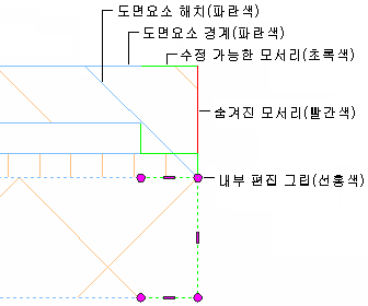

내부 편집 모드에서 객체 구성요소의 화면표시를 변경하려면
내부 편집 세션을 시작하면 객체의 폴리선이나 폴리선 기반 구성요소를 편집할 수 있는 임시 프로파일이 작성됩니다. 이 프로파일에는 화면표시를 변경할 수 있는 여러 하위 구성요소가 있습니다.

  5. 도면층/색상/선종류 탭에서 다음 구성요소의 특성을 변경합니다.
    • 도면요소: 이 구성요소는 구성요소를 내부 편집하는 객체의 화면표시를 제어합니다. 예를 들어 벽 끝마감을 내부에서 편집하는 경우 이 화면표시 구성요소는 벽 경계를 제어합니다.
    • 해치: 이 화면표시 구성요소는 임시 프로파일 해치의 도면층/색상/선종류 특성을 제어합니다. 이것은 객체 자체에 지정된 해치에 따라 다르며 내부 편집 모드에서만 표시됩니다. 기본적으로 이 구성요소는 선택 해제되어 있습니다
    • 수정 가능한 모서리: 이 화면표시 구성요소는 수정할 수 있는 프로파일의 활성 모서리 화면표시를 제어합니다.
    • 숨겨진 모서리: 뷰에서 숨겨진 객체 모서리의 화면표시를 제어합니다. 모서리를 숨기면 내부 편집 모드를 종료해도 모서리가 표시되지 않습니다. 내부 편집 모드에서는 모서리가 빨간색 선으로 표시됩니다.
