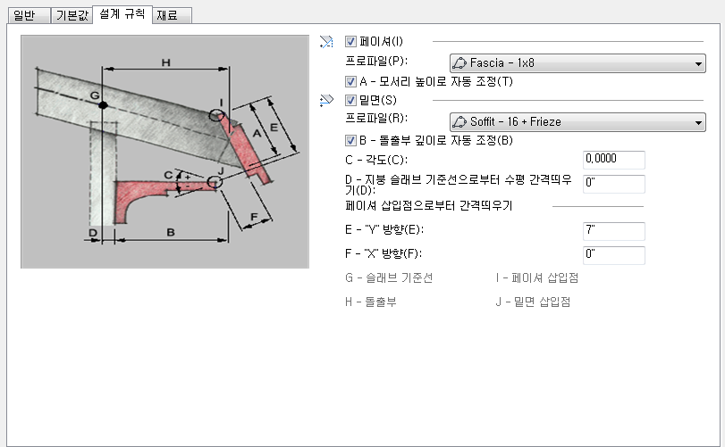

  3. 설계 규칙 탭을 클릭합니다.
  4. 페이셔를 선택한 후 페이셔의 형상을 정의하는 프로파일을 선택합니다.
    *없음*을 선택하면 페이셔가 위치한 슬래브 또는 지붕 슬래브 모서리 선 또는 평면에 화면표시 구성요소 설정이 적용됩니다.
  5. 페이셔가 슬래브 또는 지붕 슬래브 모서리에서 축척되는 방법을 지정합니다.
    원하는 작업... 할 일...
    모서리의 높이에 맞게 페이셔 축척 모서리 높이로 자동 조정을 선택하여 페이셔를 모서리 높이로 축척합니다.
    페이셔를 그려진 크기에 따라 사용 모서리 높이로 자동 조정 선택을 해제합니다.
  6. 밑면을 선택한 후, 밑면 형상을 정의하는 프로파일을 선택합니다.
    *없음*을 선택하면 밑면이 위치한 슬래브 또는 지붕 슬래브 모서리 선 또는 평면에 화면표시 구성요소 설정이 적용됩니다.
  7. 밑면이 슬래브 또는 지붕 슬래브 돌출부에서 축척되는 방법을 지정합니다.
    원하는 작업... 할 일...
    돌출부의 깊이에 맞게 밑면 축척 돌출부 깊이로 자동 조정을 선택합니다.
    밑면을 그려진 크기에 따라 사용 돌출부 깊이로 자동 조정 선택을 해제합니다.
  8. 밑면 배치를 지정합니다.
    원하는 작업... 할 일...
    슬래브 또는 지붕 슬래브 모서리의 밑면 각도 지정 수평이 되도록 각도 값에 0을 입력합니다. 양수 값은 밑면을 삽입점 위로 경사지게 하고 음수 값은 밑면을 아래로 경사지게 합니다.
    슬래브 또는 지붕 슬래브 기준선 또는 슬래브 모서리의 둘레선에서 수평 간격띄우기 지정 [슬래브/지붕 슬래브] 기준선에서 수평 간격띄우기에 값을 입력합니다. (이 옵션은 돌출부 깊이로 자동 조정을 선택한 경우에만 사용할 수 있습니다.)
    페이셔의 삽입점에서 밑면 간격띄우기 지정 "X" 방향 및 "Y" 방향 값을 입력합니다.
