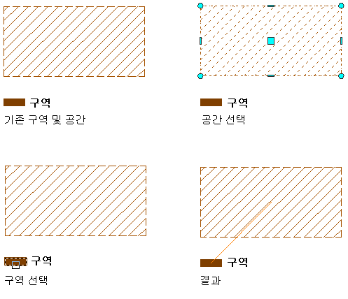

다음 과정에 따라 공간 및 구역을 선택한 구역에 부착하십시오.
주: 공간 및 구역을 블록 내부의 구역에 부착하거나 블록 내부의 공간 또는 구역을 블록 외부의 구역에 부착할 수는 있지만 블록이 분해될 경우에는 부착물이 제거됩니다.
공간 및 구역의 연결은 고유하지 않습니다. 구역, 스타일의 공간/구역 및 구역/구역 부착물에 대해 제한을 두지 않는 한 공간 또는 구역은 서로 다른 여러 구역에 부착될 수 있습니다.
- 공간이 동일한 스타일의 한 구역에만 부착되도록 지정할 수 있습니다. 이렇게 하면 동일한 방이 여러 아파트 구역에 부착되지 말아야 하는 경우처럼 한 공간이 여러 번 계산되지 않도록 할 수 있습니다.
- 이 스타일의 구역이 동일한 스타일의 다른 구역에만 부착되도록 지정할 수 있습니다. 이 방법은 HVAC 및 조명 구역을 생성하되 한 종류의 구역이 다른 종류의 구역에 부착되지 않도록 하기 위해 사용하는 건물 시스템 응용프로그램에 유용합니다.
구역의 특성에서 구역에 부착할 수 있는 객체의 유형을 제한하여 공간만 또는 구역만 부착하도록 할 수 있습니다.
구역을 다른 구역에 부착할 때 이 구역은 첫 번째 구역의 하위 구역으로 부착됩니다.
- 공간 또는 구역을 부착할 구역을 선택합니다.
- 다음 방법 중 하나를 사용하여 공간 또는 구역을 선택된 구역에 부착합니다. - 해당 구역의 추가(더하기) 그립을 클릭하고 부착할 공간 및 구역을 선택합니다.
-    을 클릭합니다 을 클릭합니다 . .
- Enter 키를 누르십시오.
