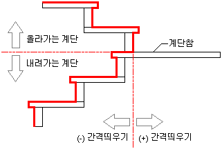

다음 과정에 따라 U자형 계단의 정렬 및 정렬 간격띄우기를 변경하십시오. U자형 계단을 선택한 경우에만 이 필드를 사용할 수 있습니다.
| 원하는 작업... | 할 일... |
| 계단을 완료해야 하는 곳에 디딤단 및 라이저 배치 | 정렬 유형에 대해 자유를 선택합니다. |
| 올라가는 계단의 디딤단을 내려가는 계단의 디딤단에 맞추어 정렬 | 정렬 유형에 대해 디딤단 간을 선택합니다. |
| 올라가는 계단의 디딤단을 내려가는 계단의 라이저에 맞추어 정렬 | 정렬 유형에 대해 디딤단에서 라이저 간을 선택합니다. |
| 올라가는 계단의 라이저를 내려가는 계단의 라이저에 맞추어 정렬 | 정렬 유형에 대해 라이저 간을 선택합니다. |
디딤단 간, 디딤단에서 라이저 간 또는 라이저 간을 선택한 경우 간격띄우기 값을 지정할 수 있습니다. 간격띄우기 값을 양수로 입력하면 아래 계단의 디딤단 위치가 위 계단의 디딤단 위치보다 계단참에 가깝게 배치됩니다.
디딤단 대 라이저 정렬 간격띄우기 지정
