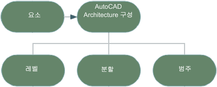

구성은 건물 모형의 기본 건물 블록 또는 기본 파일입니다. 구성은 벽, 지붕 및 문과 같은 건물 객체 및 참조된 요소를 포함할 수 있습니다. 또한 구조 그리드, 건물 윤곽 및 보도와 같은 더욱 추상적인 정보를 포함할 수 있습니다. 구성을 작성한 후 건물 데이터의 다른 뷰를 작성할 수 있습니다. 건물은 1-4층짜리 프레임 구성, 기초 구성 및 기둥 그리드 구성을 포함할 수 있습니다. 또한 1층의 뷰는 1층의 칸막이 벽, 1층의 프레임 및 건물의 쉘 구성요소를 포함할 수 있습니다.
