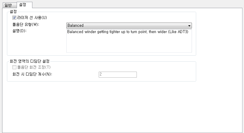

다음 과정에 따라 돌음단 스타일에 대해 정의할 돌음단 유형을 결정하십시오.
를 클릭합니다. 현재 도면이 트리 뷰에 확장된 상태로 스타일 관리자가 표시됩니다.
을 클릭합니다.
| 원하는 작업... | 할 일... |
| 라이저 선을 사용하여 돌음단 조정 | 라이저 선 사용을 선택합니다. |
| 디딤단 선을 사용하여 돌음단 조정 | 라이저 선 사용을 지웁니다. |
| 계단 길이에 따라 지속적으로 디딤단 회전을 가짐 | 돌음단 유형에서 균형을 선택합니다. 주: 이것은 1/2 또는 1/4 회전을 가진 모든 이전 버전의 계단에 의해 사용된 유형입니다.
| 각 돌음단을 개별적으로 조정 | 돌음단 유형에서 수동을 선택합니다. |
| 단일점 및 회전 영역을 기준으로 돌음단 조정 | 돌음단 유형에서 단일점을 선택합니다. |
| 돌음단 유형에 단일점이 선택될 때 사용하기 위한 돌음단 개수 설정 | 돌음단 회전 조정을 선택하고 회전 시 나선식 계단 개수에 값을 입력합니다. |
