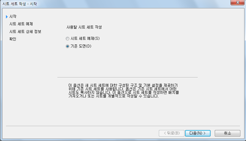

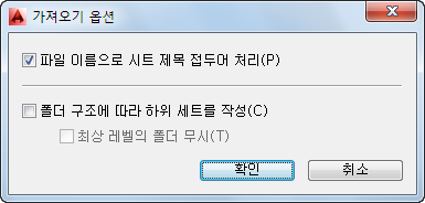

다음 과정에 따라 하나 이상의 기존 도면의 배치를 포함하는 시트 세트 템플릿을 작성하십시오. 시트 제목에 파일 이름을 접두어로 지정하고 폴더 구조를 기반으로 하위 세트를 작성하는 옵션을 선택할 수도 있습니다. 시트 세트가 위치한 프로젝트에서 프로젝트 특성 대화상자에 있는 최상위 범주를 리디렉션하는 경우 여기서 적용된 설정이 재지정됩니다.
옵션을 클릭합니다. 시트 세트 작성 마법사가 표시됩니다. 마법사를 사용하여 새 시트 세트 템플릿을 작성할 수 있습니다.

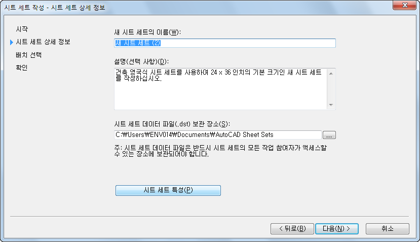

시트 세트 마법사가 표시됩니다. 마법사를 사용하여 새 시트 세트 템플릿을 작성할 수 있습니다.
시트 세트 특성 대화상자가 표시됩니다.
AutoCAD Architecture 프로젝트에 시트 세트 템플릿을 사용하는 경우 다음 필드를 완료할 필요가 없습니다.
| 필드 | 이유 |
| 시트 세트 데이터 파일 | DST 파일은 항상 프로젝트의 루트 폴더에 저장됩니다. |
| 모형 뷰 | AutoCAD Architecture 시트 세트에서는 모형 뷰 도면 위치가 추적되지 않습니다. 위치는 프로젝트 뷰에서 자동으로 가져옵니다. AutoCAD 시트 세트의 이 필드에는 시트 세트에서 사용되는 도면이 포함된 폴더의 경로와 이름이 표시됩니다. |
| 뷰의 레이블 블록 | 뷰 템플릿에 저장됩니다. |
| 인출선 블록 | 도구 팔레트에 있습니다. |
| 프로젝트 컨트롤에 있는 이름, 번호, 단계, 이정표 | AutoCAD Architecture 프로젝트에서 작업하는 경우 프로젝트 시트 세트 대신 프로젝트 파일(APJ)과 프로젝트 정보를 연관시킵니다. 주: 프로젝트를 작성할 때 입력한 프로젝트 이름 및 번호와 다른 프로젝트 이름 및 프로젝트 번호를 시트 세트 특성 대화상자의 프로젝트 컨트롤에 입력하는 경우 프로젝트를 편집할 때 오류 메시지가 나타나고 정보를 통합하라는 메시지가 표시됩니다. 따라서 시트 세트 템플릿의 프로젝트 컨트롤 필드를 비워두어야 합니다.
| 시트 저장 위치 | 프로젝트의 시트는 항상 프로젝트의 시트 폴더나 해당 하위 폴더 중 하나에 저장됩니다. |
시트 세트에 있는 다른 설정은 AutoCAD Architecture 프로젝트의 시트 세트 템플릿을 사용하는 경우 적용되지 않습니다.

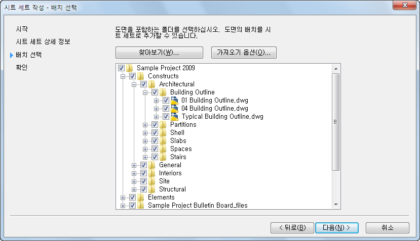

시트 세트 작성 - 배치 선택 대화상자가 표시됩니다.
시트 세트 작성 - 배치 선택 대화상자에서 기존 도면의 배치를 선택한 후 시트 세트 템플릿에 시트로 추가할 수 있습니다. 예를 들어 이 작업을 수행하여 기존 시트를 프로젝트 시트로 변환할 수 있습니다.
