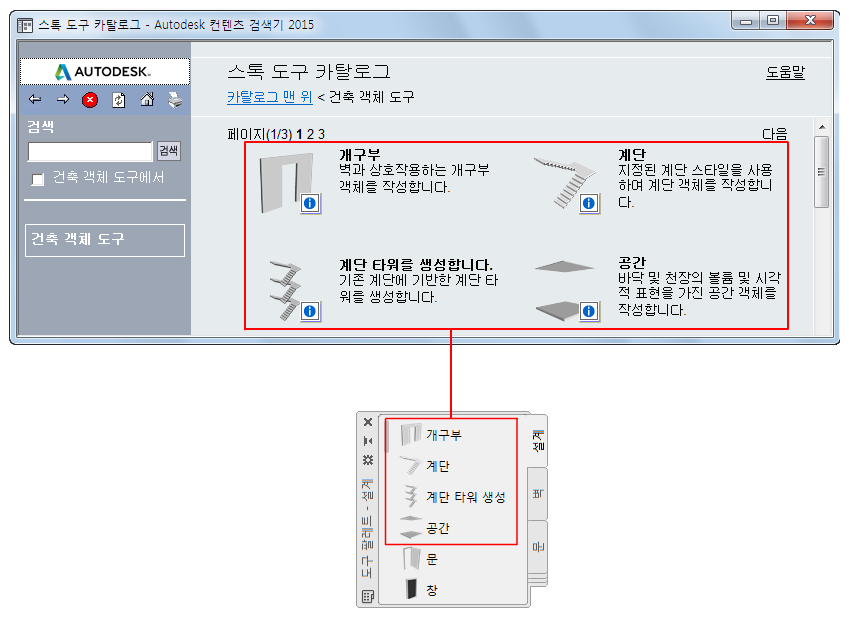

다음 절차에 따라 컨텐츠 검색기의 카탈로그에서 AutoCAD Architecture의 도구 팔레트로 도구를 링크하십시오.
컨텐츠 검색기의 카탈로그에서 도구 링크
 를 클릭하고
를 클릭하고 복사하려는 도구가 포함된 도구 카탈로그의 도구 팔레트나 범주로 이동합니다.
 복사하려는 도구가 포함된 도구 카탈로그의 도구 팔레트나 범주로 이동합니다.  )으로 바뀝니다.
)으로 바뀝니다. 여러 도구를 복사하려면 Ctrl 키를 누른 상태에서 각 도구를 클릭한 후 선택한 도구 위에 스포이드 버튼을 놓습니다. 또한 마우스 오른쪽 버튼을 클릭한 후 모두 선택을 클릭하면 현재 범주에 있는 모든 도구를 선택할 수도 있습니다.

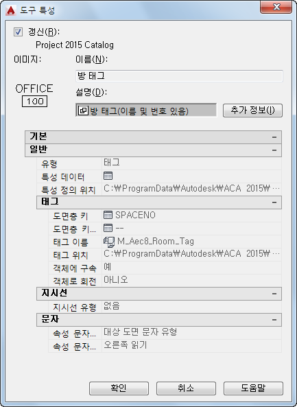

또는 도구 팔레트에서 도구를 선택하고 마우스 오른쪽 버튼을 클릭한 후 특성을 클릭할 수 있습니다. 그런 다음 특성 워크시트에서 갱신을 선택합니다.
특성 워크시트에서 도구 갱신
