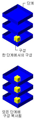

다음 과정에 따라 구성을 다중 레벨에 복사하십시오.
구성을 레벨에 복사하면 다층 건물을 컨텐츠로 쉽게 채울 수 있습니다. 첫 번째 레벨의 구성을 그린 후 선택한 각 레벨에 대해 그 구성의 사본을 작성합니다.
구성을 모든 레벨 체계로 복사
