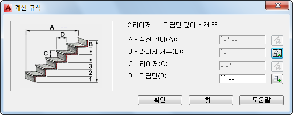

  4. 계산 규칙 옆에 있는 을(를) 선택합니다.
    원하는 작업... 할 일...
    계단의 전체 선형 길이 지정 직선 길이 및 라이저 개수에 대한 값을 입력합니다.
    • 직선 길이가 자동 으로 설정된 경우 값은 디딤단 크기 및 라이저 개수에 따라 계산됩니다.
    • 직선 길이가 (사용자 정의)로 설정된 경우 계단 길이는 입력된 치수와 동일하며 다른 세 가지 값은 코드 제한 내에서 조정됩니다. 이 값이 계단 제한을 벗어나면 오류 메시지가 표시됩니다.
    • 라이저 개수가 (사용자 정의)로 설정된 경우 계단을 수용하도록 디딤단 깊이가 증가 또는 감소됩니다.
    계단 라이저의 총 개수 지정 라이저 개수에 값을 입력합니다.
    • 라이저 개수가 자동 으로 설정된 경우 라이저 개수는 계단의 전체 길이 및 계단의 전체 높이, 설계 규칙 탭에서 지정된 코드 제한에 기초합니다. 계단의 직선 길이 값은 자동으로 조정됩니다.
    • 라이저 개수가 (사용자 정의)로 설정된 경우 디딤단 깊이 및 라이저 높이를 계산하기 위하여 사용되는 값을 지정할 수 있습니다. 이 값이 계단 제한을 벗어나면 오류 메시지가 표시됩니다.
    계단에서 각 라이저 높이 지정 모든 필드를 (자동)으로 설정한 후 라이저에 대한 아이콘을 클릭하여 (사용자 정의)로 변경하고 라이저 높이 값을 입력합니다.
    계단에서 각 디딤단 깊이 지정 모든 필드를 (자동)으로 설정한 후 디딤단 옆에 있는 아이콘을 클릭하여 (사용자 정의)로 변경하고 디딤단 깊이 값을 입력합니다. 디딤단 깊이를 설정할 때 라이저 개수도 지정할 수 있습니다.
    주: 계산 규칙 대화상자에서 필드 옆에 이 표시되면, 그 필드는 다른 필드가 사용자 정의 에서 자동 으로 변경될 때까지 변경할 수 없습니다).
