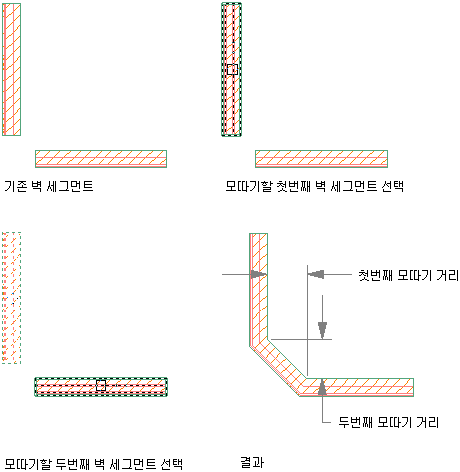

다음 과정에 따라 두 벽을 모따기하십시오. 벽의 모따기는 평행하지 않은 두 벽 사이에 새 벽 세그먼트를 작성합니다. 모따기는 고유한 벽 각도 또는 건축의 세밀한 부분을 작업할 때 유용합니다.
거리 또는 각도를 지정하여 벽을 모따기할 수 있습니다.
거리 옵션을 사용하여 벽 세그먼트 모따기
자르기 모드 옵션을 사용하면 벽을 새 벽 세그먼트로 자르거나 연장할지(자르기 옵션) 또는 해당 끝점을 변경하지 않고 유지할지(자르기 없음 옵션) 지정할 수 있습니다. 자르기 없음을 선택하는 경우 모따기 반지름은 0보다 커야 합니다.
벽을 모따기하기 전에 벽이 동일한 스타일 및 기준선 자리맞추기를 가지고 있는지 확인합니다. 이러한 설정이 각 벽에 대해 같지 않은 경우 벽을 모따기할 때 솔루션 팁 아이콘이 표시될 수 있습니다.

| 각도 옵션에 대한 길이 및 각도 값 지정 | a(각도)를 입력합니다. 끝점부터 모따기를 시작할 벽의 점까지의 거리를 입력합니다. 모따기의 각도를 입력합니다. |
| 거리 옵션에 대한 기본 거리 지정 | d(거리)를 입력합니다. 거리 1 및 거리 2에 대한 값을 입력합니다. 새 벽 세그먼트를 작성하지 않고 벽이 만나도록 하려면 두 거리에 모두 0을 입력합니다. |
