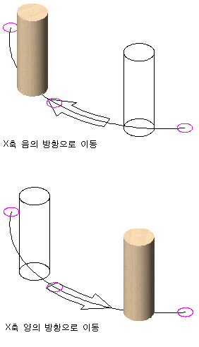

| 곡선에서 X 참조점 변경 | 시작에서 곡선의 시작, 중간점 또는 끝을 선택합니다. |
| 곡선의 참조점과 부착된 객체 사이의 X 거리 지정 | 거리에 값을 입력합니다. |
| 곡선까지의 X 거리를 부착된 객체의 어느 지점부터 측정할지 선택 | 끝에서 객체의 시작 모서리, 중심 또는 끝 모서리를 선택합니다. |
X 방향에서 배치 곡선을 따라 객체 이동

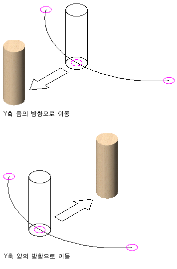

| 원하는 작업... | 할 일... |
| 곡선에서 Y 참조점 변경 | 시작에서 곡선 폭의 왼쪽 모서리, 중심 또는 곡선 폭의 오른쪽 모서리 중 하나를 선택합니다. |
| 곡선의 참조점과 부착된 객체 사이의 Y 거리 지정 | 거리에 값을 입력합니다. |
| 곡선까지의 Y 거리를 부착된 객체의 어느 지점부터 측정할지 선택 | 끝에서 객체의 앞, 중심 또는 객체의 뒤를 선택합니다. |
Y 방향에서 배치 곡선을 따라 객체 이동

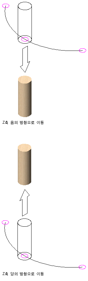

| 곡선에서 Z 참조점 변경 | 시작에서 곡선 높이의 맨 아래, 중간 또는 맨 위를 선택합니다. |
| 곡선의 참조점과 부착된 객체 사이의 Z 거리 지정 | 거리에 값을 입력합니다. |
| 곡선까지의 Z 거리를 부착된 객체의 어느 지점부터 측정할지 선택 | 끝에서 객체의 맨 아래, 중심 또는 맨 위를 선택합니다. |
Z 방향에서 배치 곡선을 따라 객체 이동
