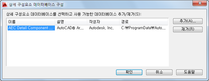

- 상세 구성요소 데이터베이스 구성 대화상자에서 추가를 클릭하여 프로젝트에 상세 구성요소 데이터베이스를 추가합니다.
 주: 올바르게 구조화된 상세 구성요소 데이터베이스만 추가할 수 있습니다. 구조가 다른 데이터베이스를 추가하려고 하면 오류 메시지가 나타납니다.
- 프로젝트에서 사용 가능한 데이터베이스 리스트에서 데이터베이스를 제거하려면 데이터베이스를 선택한 후 제거를 클릭합니다.
- 확인을 클릭합니다.
