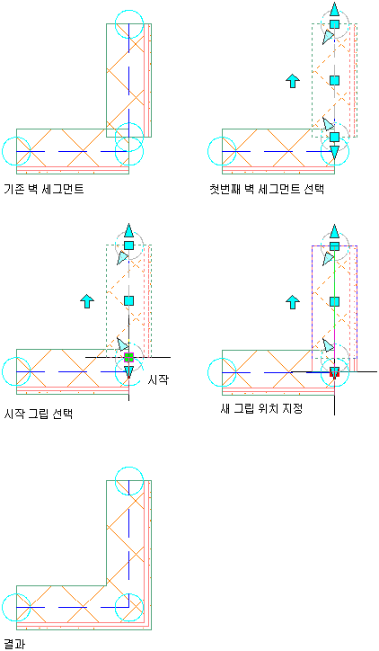

FAQ: 끝이 서로 가까운 일부 벽 세그먼트가 올바로 마무리되지 않는 이유는 무엇입니까?
벽 세그먼트 자리맞추기 선이 서로 교차하지 않거나 한 자리맞추기 선이 인접한 마무리 원을 벗어납니다. 한 벽의 자리맞추기 선이 인접한 벽 세그먼트의 마무리 원 안에 있도록 벽 세그먼트의 길이를 조정합니다.
올바른 마무리를 위해 벽 세그먼트 길이 조정
