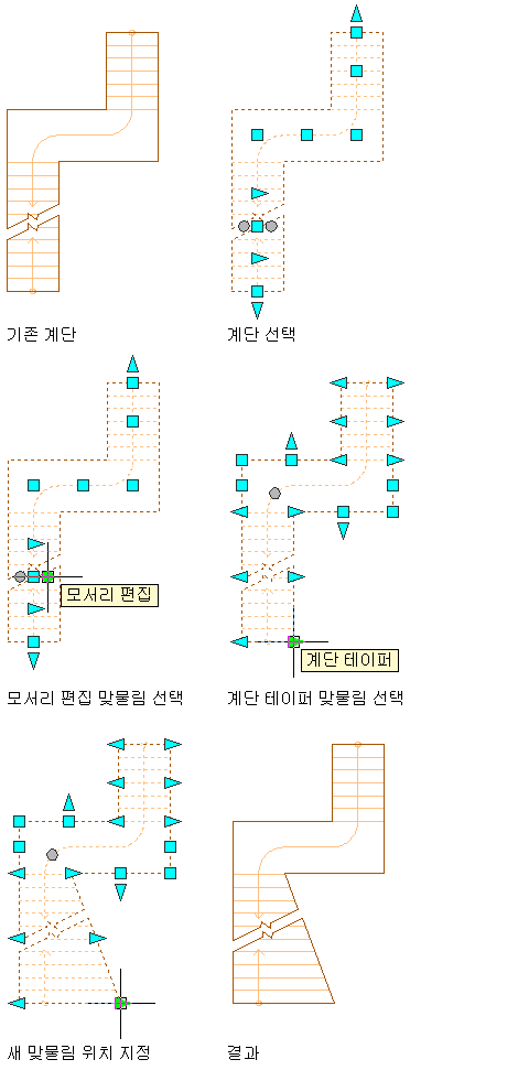

계단의 쉐이프를 변경하려면
다음 과정에 따라 U자형, 다중 계단참, 또는 나선형 계단에서 한 계단의 맨 위와 맨 아래 폭을 변경하십시오. 각 계단 측면은 그립 점을 사용하여 독립적으로 테이퍼할 수 있습니다.
주: 측면을 그립 편집한 후 계단의 폭을 변경하면 그립 변경사항은 적용되지 않습니다.
  1. 수정할 계단을 선택합니다.
  2. 계단의 계단 테이퍼 그립을 선택하거나 계단 경로에서 멀리 떨어진 그립을 새 위치로 이동합니다.
    계단은 새 쉐이프로 변경됩니다.
    그립을 사용하여 계단 테이퍼 변경
  3. 마우스 오른쪽 버튼을 클릭한 후 모두 선택 취소를 클릭하여 그립을 해제합니다.
